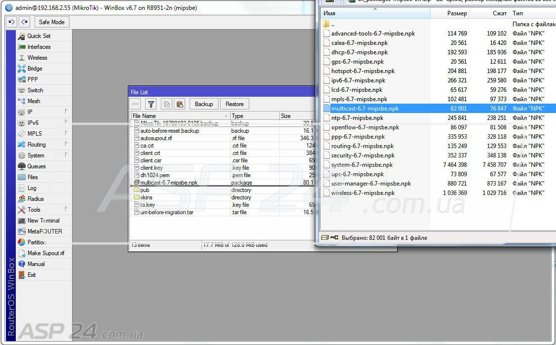

Далее, распаковав архив, найти в нём файл multicast-xx-xxxx.npk и подключится к маршрутизатору. При помощи фирменной утилиты Winbox, нужно переместить его (Drag&Drop) в окно раздела меню Files, как показано на изображении ниже.
Рис. 1. Winbox

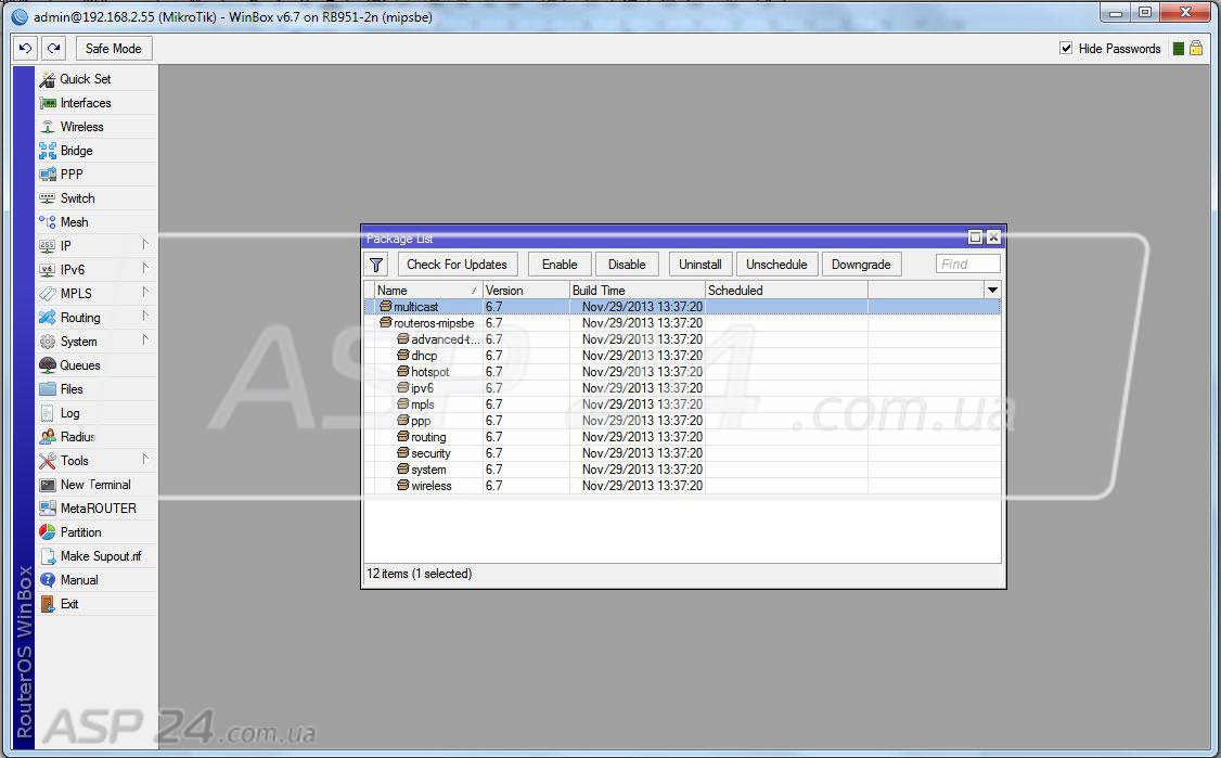

После перезагрузки, мы опять подключаемся к маршрутизатору, где в разделе System – Packeges, мы должны увидеть установленный ранее пакет Multicast.
2
Рис. 2. System – Packeges с установленным пакетом Multicast

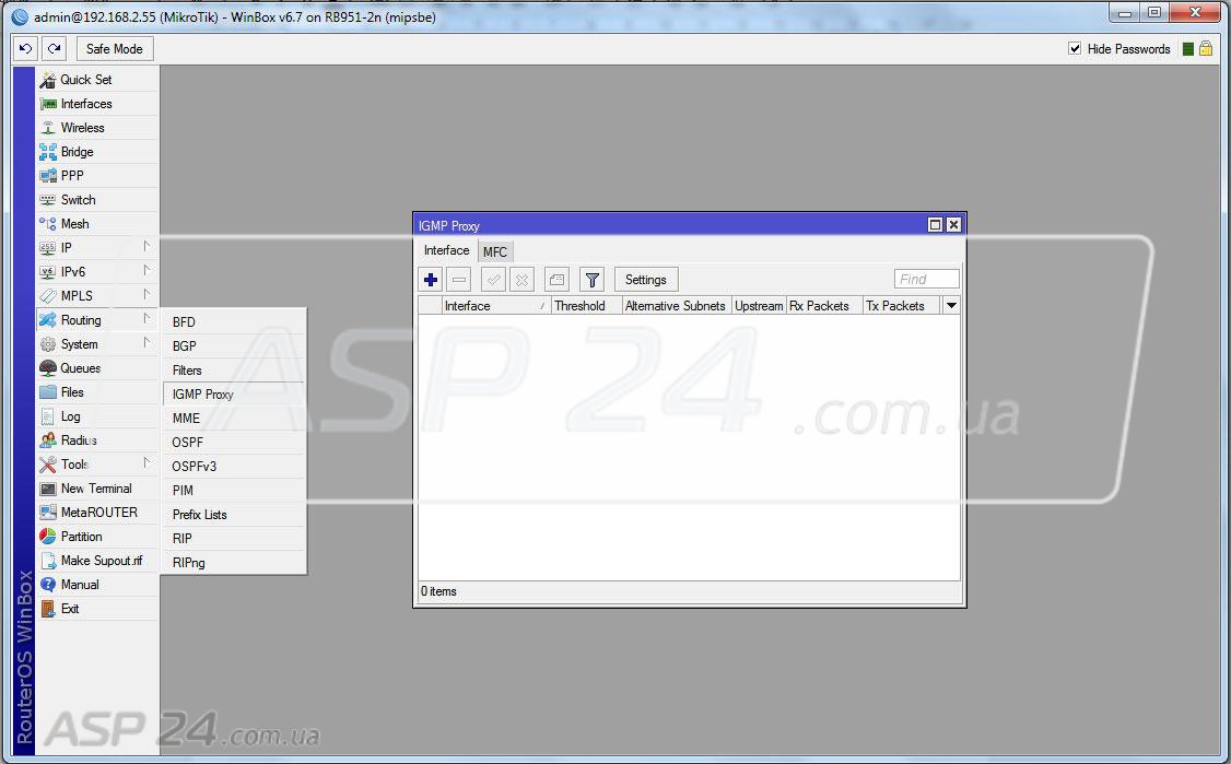

И если пакет установлен, то в разделе Routing появится дополнительное меню IGMP Proxy, которое нам и нужно.
3
Рис. 3. Раздел Routing. Меню IGMP Proxy

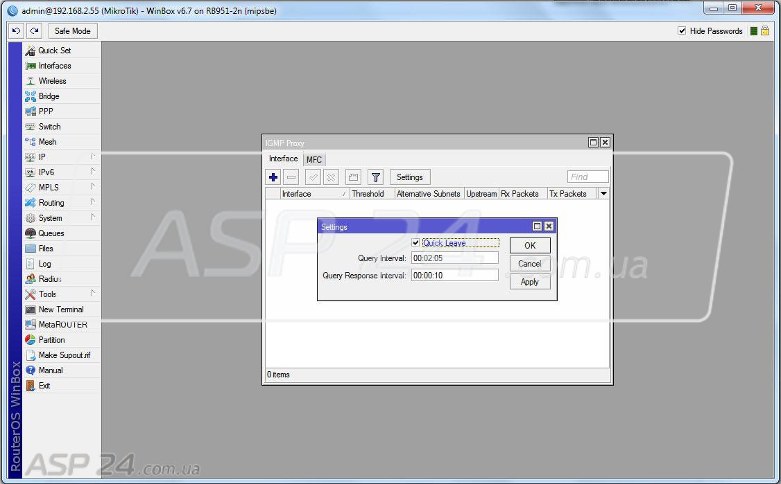

Здесь мы открываем Settings и ставим галочку Quick Leave, для более быстрого переключения каналов, после чего, сохраняем настройки.
4
Рис. 4. Settings. Quick Leave

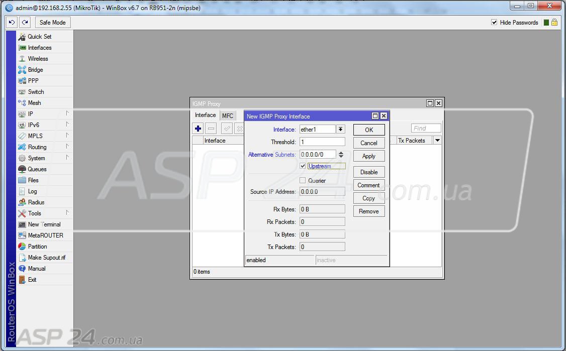

Потом на вкладке Interface, нужно создать две новые записи.
Первая:
Interface – выбрать физический интерфейс к которому подключен кабель провайдера, например ether1.
Alternative Subnet – указать сеть вещания IPTV (если она вам известна), или указать 0.0.0.0/0.
Upstream – поставить галочку.
5
Рис. 5. Новые записи во вкладке Interface

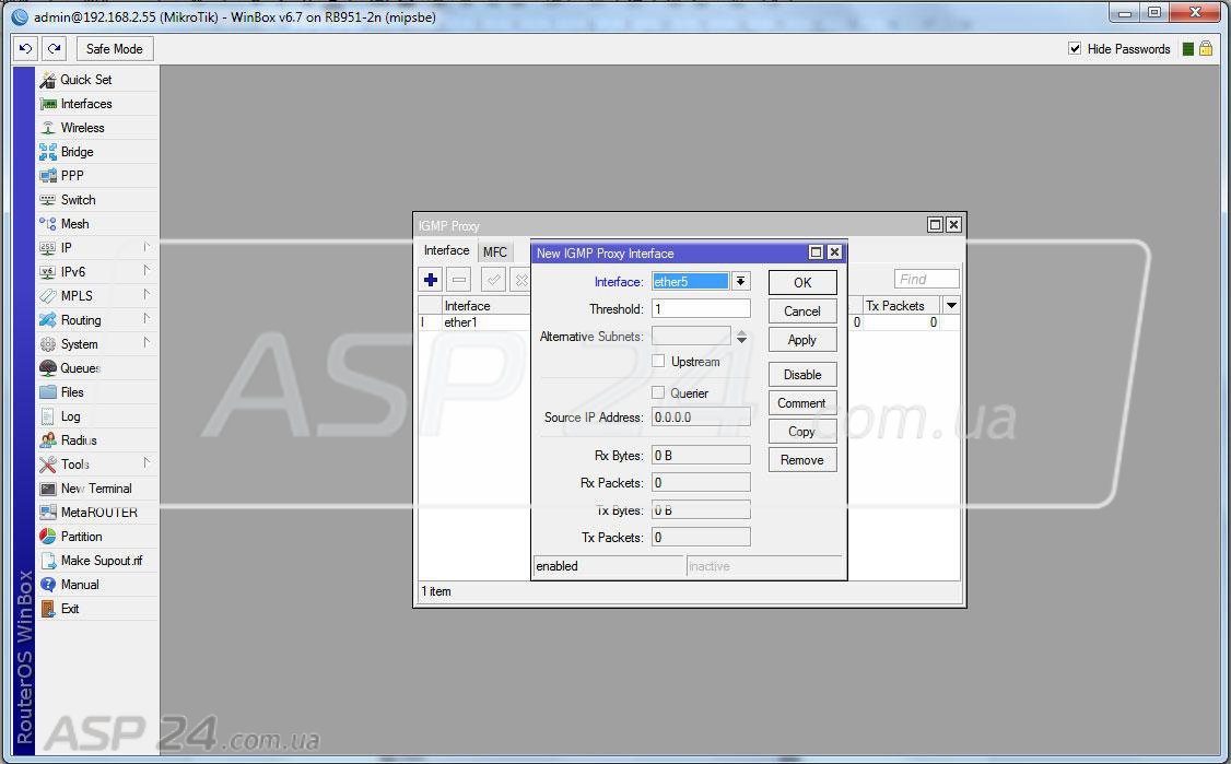

Вторая:
Interface – здесь нужно только указать интерфейс, к которому подключена IPTV приставка. Например – ether5, или же, если приставок несколько или они подключены по Wi-Fi, то можно выбрать мост (brige).
6
Рис. 6. Подключена IPTV приставка – ether5

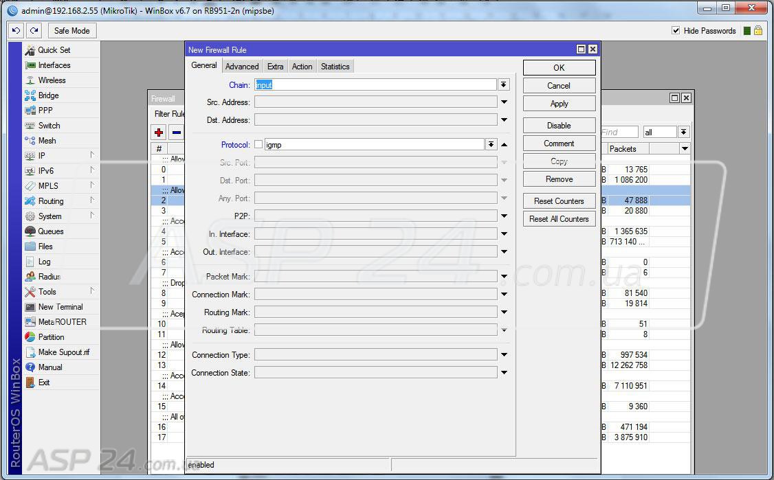

7
Рис. 7. На вкладке Filter Rules добавляем записи: Chain – input; Protocol – igmp

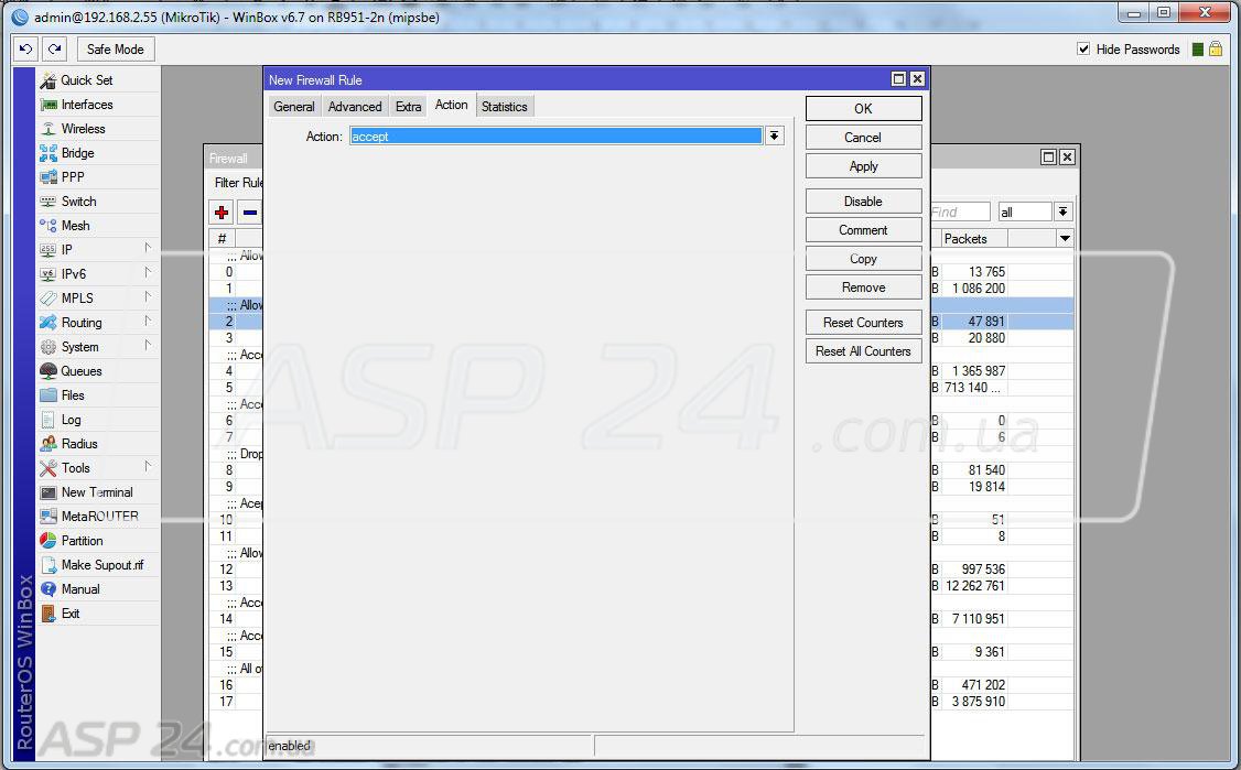

Рис. 8. На вкладке Filter Rules добавляем запись: Action – accept
И еще одну, следующего содержания:
Chain – input;
Protocol - udp;
Dst Port – здесь, указываем порт, на котором идет вещание от провайдера;
Action – accept.

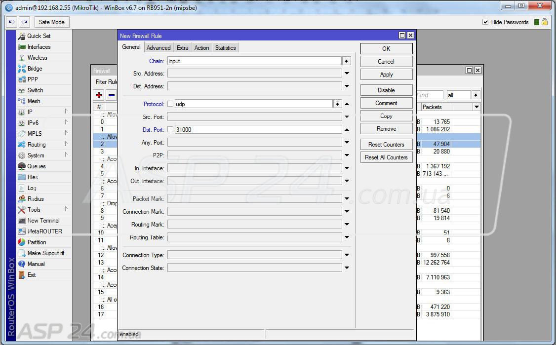

9
Рис. 9. На вкладке Filter Rules добавляем запись: Chain – input; Protocol – udp; Dst Port
